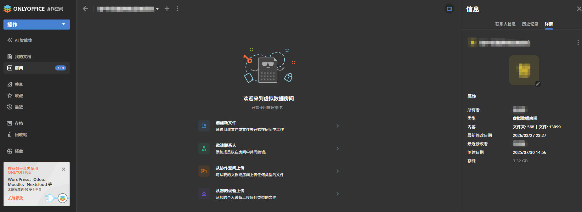

直接从v3.0.4 备份后恢复到 v3.6.1,确实有问题
直接从v3.0.4 备份后恢复到 v3.6.1,确实有问题。
我原来有10个房间,其中7个房间的文件都可显示出来。
但是有3个房间内的文件不显示。
如下图:
现在遇到新问题。
我在当前运行 DocSpace 3.0.4 的环境中创建一份 DocSpace 数据备份。然后我用新虚拟机重新部署了DocSpace 3.0.4 。
然后我把这份DocSpace 数据备份做了数据恢复。依然出现截图中的情况。
请问是什么情况?

为了避免我们误解您的实际操作步骤,我想先确认一下您的意思。是不是说,您先将 DocSpace 3.0.4 的数据备份恢复到 DocSpace 3.6.1,发现 10 个房间中有 3 个虽然仍然显示文件/文件夹数量,但房间内的文件列表无法显示;随后,您又在新的虚拟机上重新部署了 DocSpace 3.0.4,并将同一个 3.0.4 备份恢复到新的环境中,但问题依旧存在。

截止现在已知的信息。
对于:
—是的,我表达的就是这个意思。

  • 出现问题的是否始终是同样那 3 个房间;
  • 这 3 个房间在原始的 DocSpace 3.0.4 环境中是否完全显示正常;
  • 在恢复后的异常房间中,如果手动上传一个新文件,这个新文件是否可以显示出来。
    —是的,相同的房间。在老3.0.4环境中可以正常显示。在恢复后的异常房间中,手动上传一个新文件,这个新文件可以显示出来,可以编辑

不好意思,因工作原因回复有些晚。
有如下情况说明一下:
1、由于涉及工作内容,所以不能提供备份给你做故障复现。
2、有问题的三个房间,我补充说明一下:2个是虚拟数据房间;1个是自定义房间,用于放置自动备份文件。
3、现在我没有多余时间来做测试了,但我大概看了一下F12的运行记录,没有明显的错误显示。
4、在这个问题出现后,我用新的主机重新部署了304和361的环境,也是在304创建了虚拟数据房间并上传几个文件,也是做了先在304环境下备份,然后在361恢复,故障依旧。
