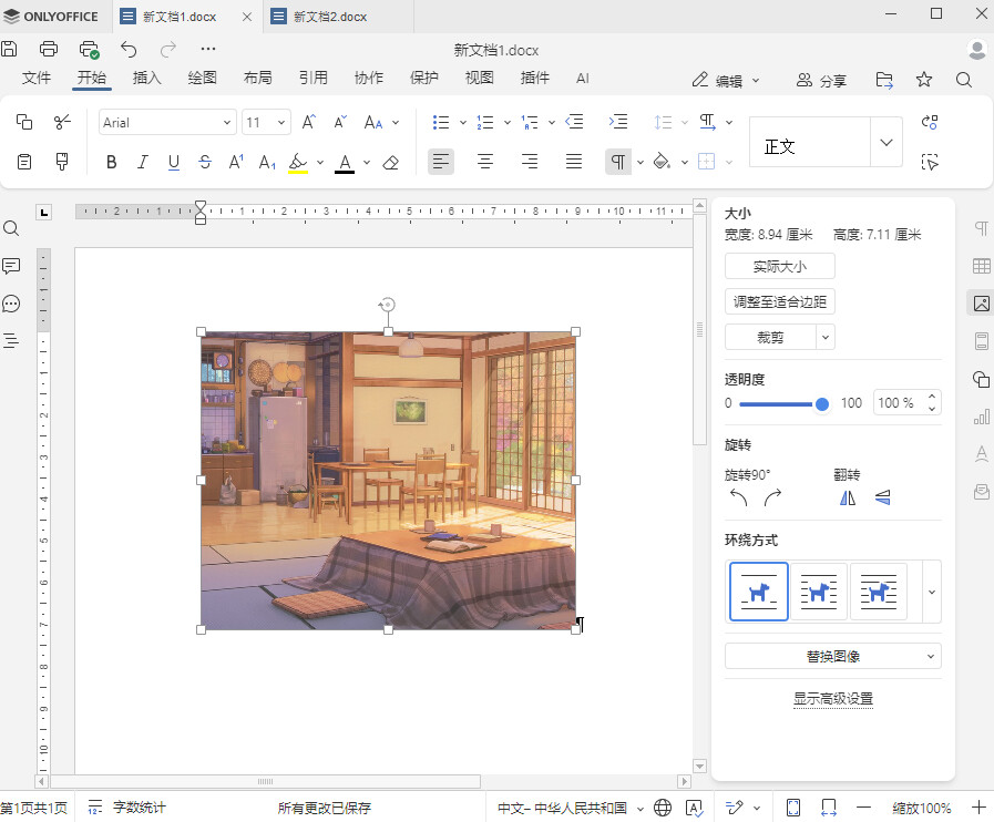

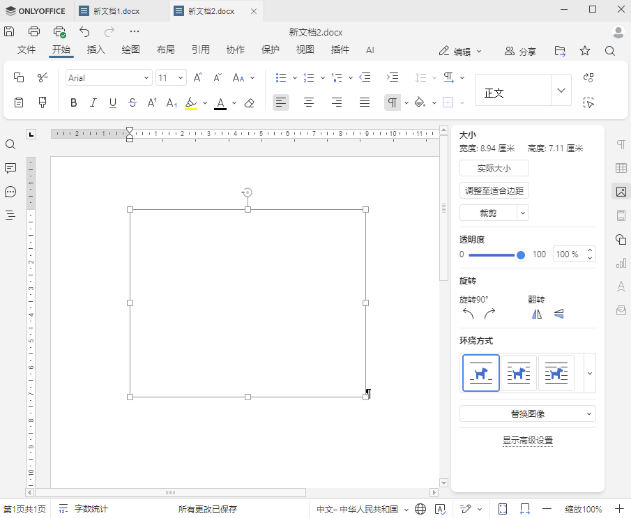

在线文档之间无法互相复制图片
如图有两个在线文档,把文档1图片复制到文档2后,文档2无法显示。

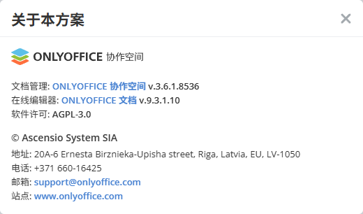

在Linux服务器中使用Docker方式安装部署的

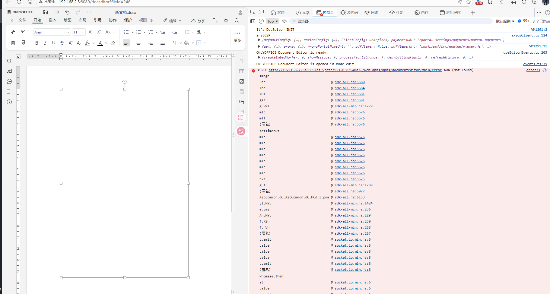

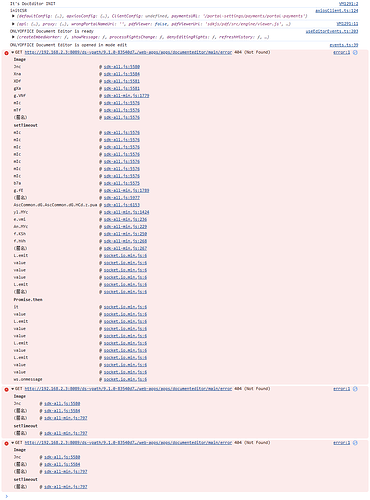

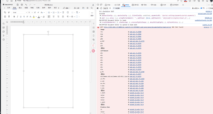

这是复制图片时的报错:

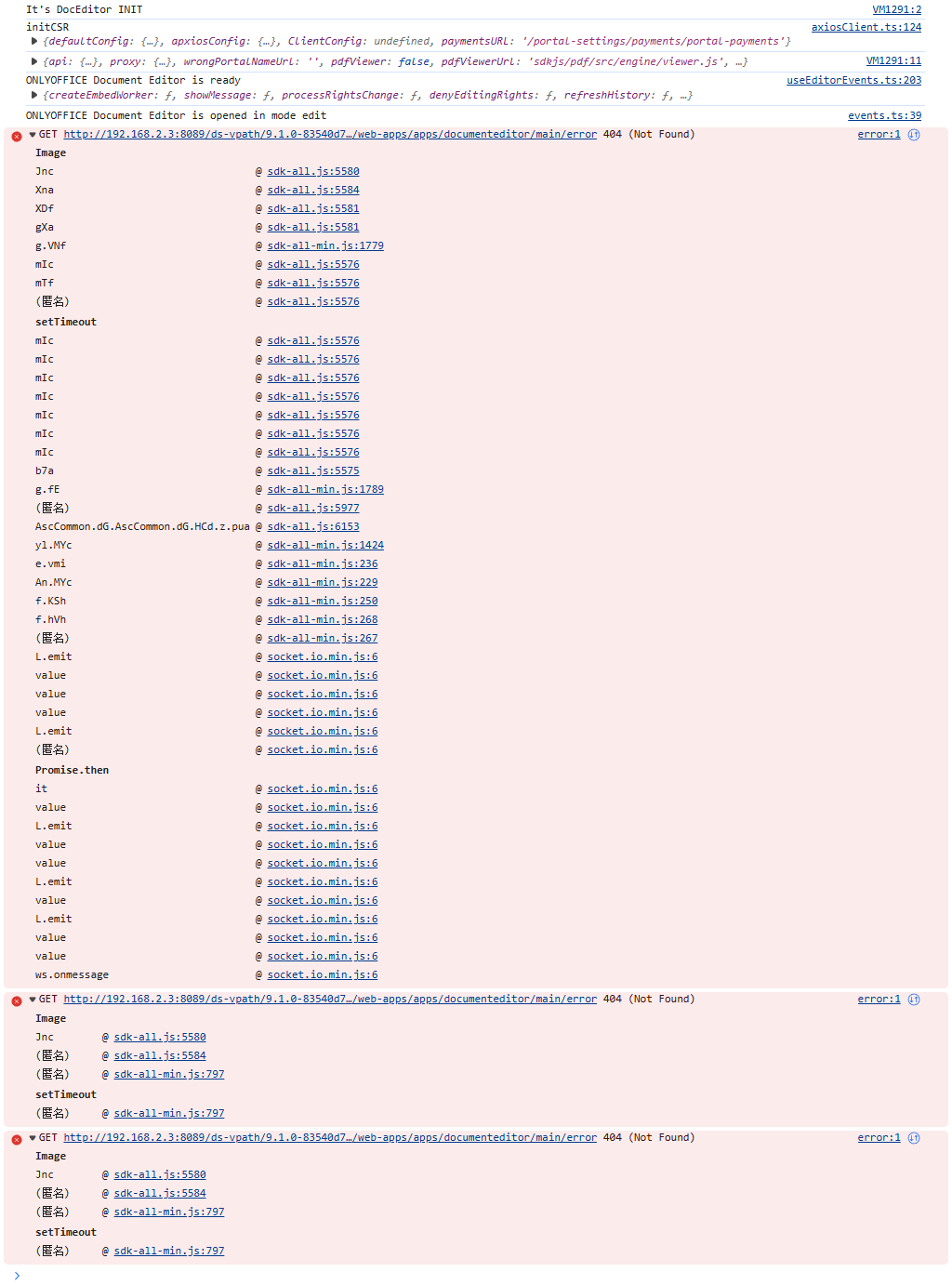

这是粘贴图片是的报错:
以下是完整的报错信息:
看起来像是文档没有获取到另一份文档的图片资源,请问有解决办法吗?
