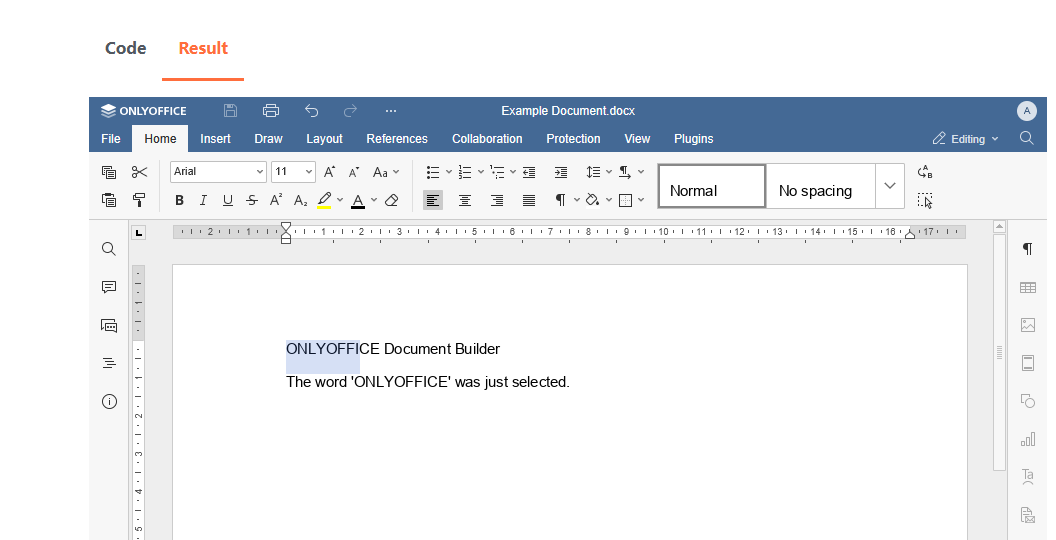

我们在使用过程中发现,使用 ApiParagraph.getRange(start,end) 这个API时文字计算的位置和实际位置有差异,也没有找到对文字索引计算的说明。

依据API 说明,应该是 ONLYOFFICE 被选中,实际是 ONLYOFFI 被选中。

范围计数并不是基于字符,而是基于逻辑位置的。每次调用 paragraph.AddText 实际上都会创建一个新的 run,但原本段落中已经存在一个 run(这也会被计入段落中)。这种实现方式与 Microsoft 的程序是一致的,这种逻辑是无法更改的。建议在设置范围参数时,直接提供不同的数值

该功能运行符合预期,与VBA的实现方式一致,以确保更好的兼容性。
例如,若文档包含示例内容“Document”,调用GetRange(0,7)将返回Documen。参考示例:以下两个宏返回相同结果:
